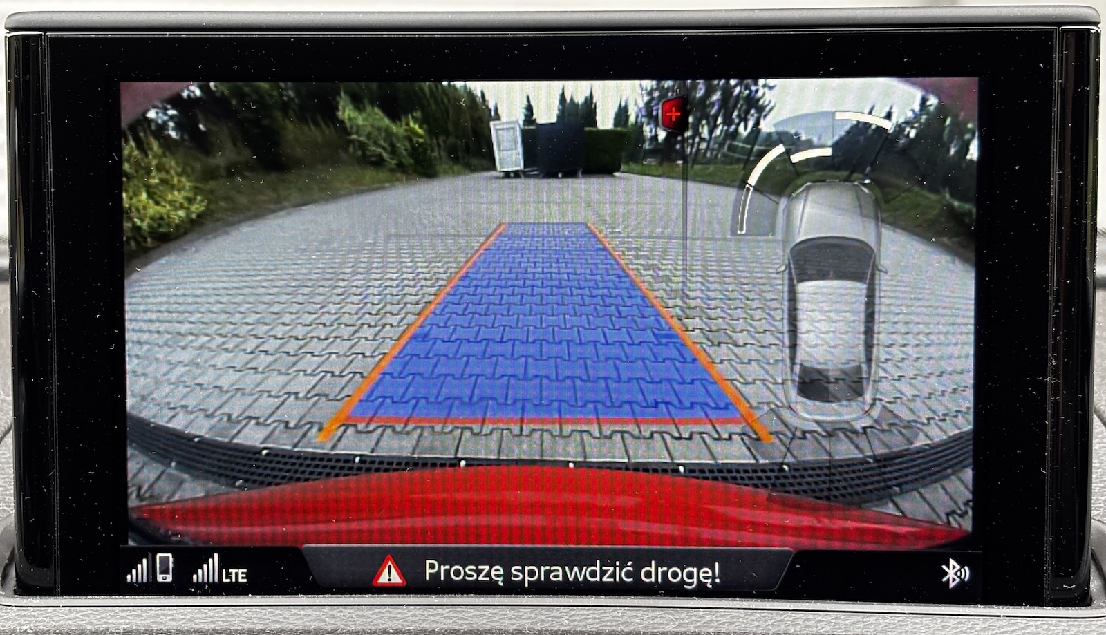

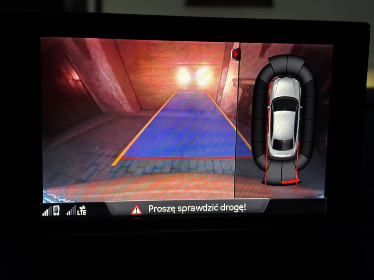

Moin,
das ging in diversen Whatsapp-Gruppen rum und ich habe es auch schon umgesetzt.
Verstehe echt nicht, warum Audi beim 8V FL den Vollbild-Modus abgeschafft hat.
MIt einer gepatchten Unit und aktiviertem SSH ist das echt kein Hexenwerk mehr!
Viel Spass ;)

Danke für den Hinweis, Gerade bei mir gemacht, hat problemlos funktioniert.
