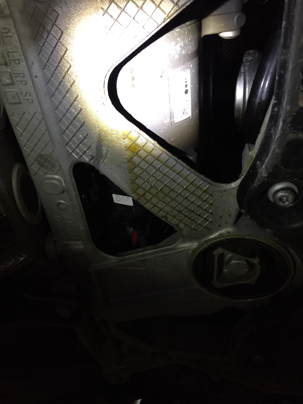

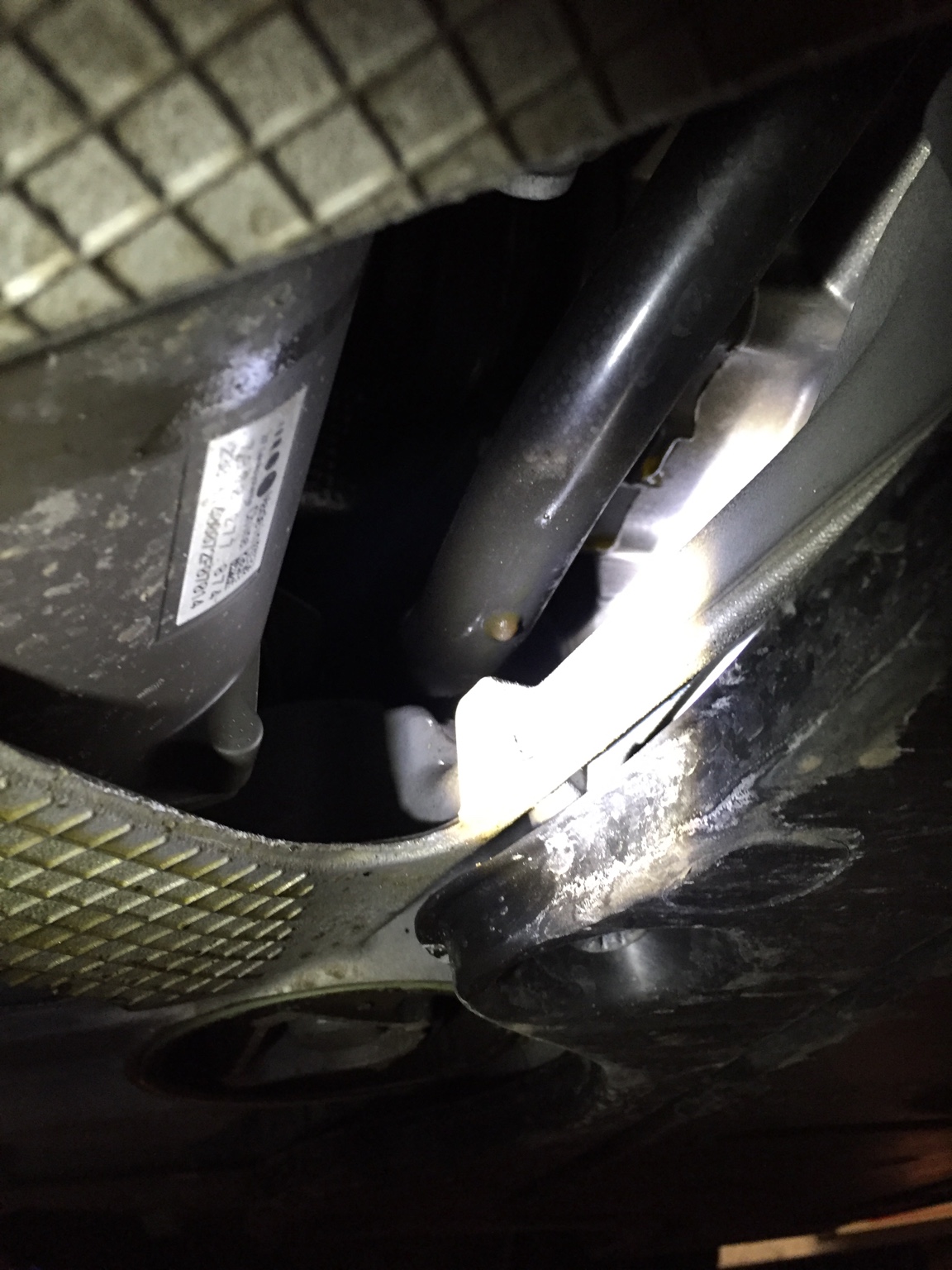

Ich glaube ich sollte den Wagen nicht so oft auf die Hebebühne heben, jedes mal leckt es da vorne... :boys_lol:
Bilder im Anhang, Undichtigkeit September, Undichtigkeit Dezember, Brüller Radkappen.

Hab jetzt bei 13500km ebenfalls ganz leichten Ölverlust....allerdings scheint es nur von unten, also dem Simerring zu kommen oder ist der Ring nie das Problem? Habe die Entlüftung nicht gecheckt, werde heute mal zu Audi fahren....
so sieht es aus...an der schwarzen Kappe hängt ein Tropfen Öl...

So, habe langsam die Schnauze voll...heute wieder unterboden voller öl durch siffen aus der entlüftung. Werde dort jetzt nen schlauch drauf stülpen und nach oben führen. Dann kann sich das öl ausdehnen, fließt wieder zurück und sifft nichts mehr voll...kostet 5€ und etwas fummelei. Ist beim dsg ja auch vorne an dem luftfilterkasten....thrma erledigt!
