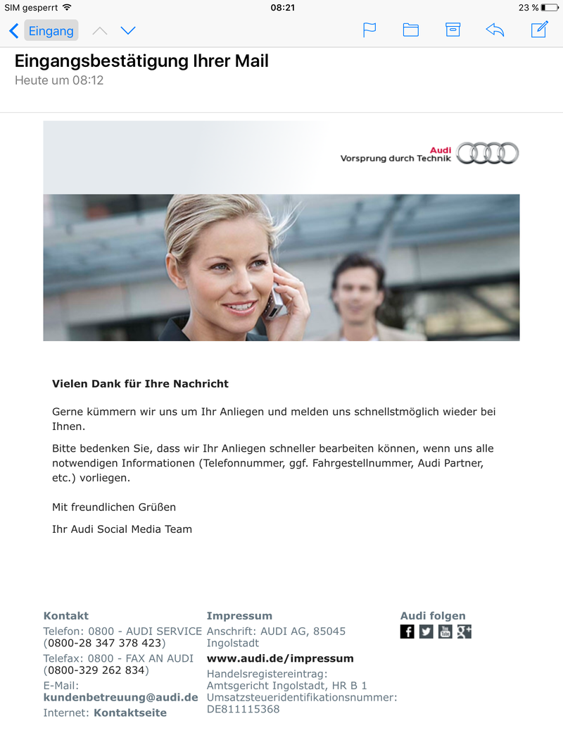

So, habe nun doch Audi kontaktiert :boys_0222:

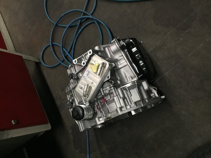

Man könnte es auch ausbauen und im Vergleich wiegen mit einem neuen, unbefüllten :sarkastisch:
Mal ehrlich, es geht wirklich nicht anders außer durch Ablassen... Sichtfenster wie in Industriegetrieben gibt es nicht.
Wurde ja einmal bei mir so gemacht :boys_0222: :boys_lol: :duckundweg:
