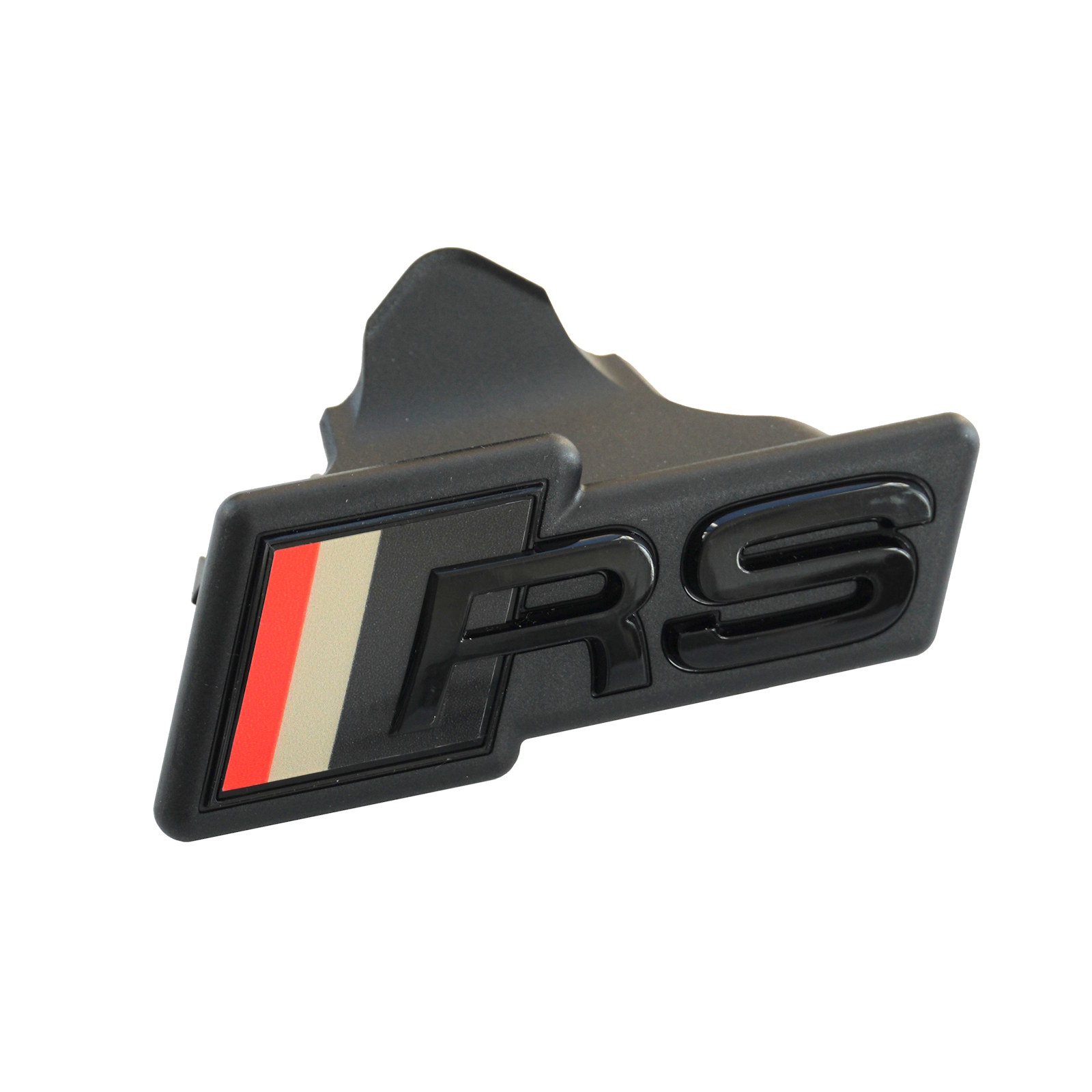

Gerade werden Ausschnitte vom neuen Audi RS5 geleakt – und was sieht man?
Wieder das alte RS-Logo.
Mir fehlen echt die Worte. :sauerlilac:
Können die sich bitte endlich mal entscheiden?

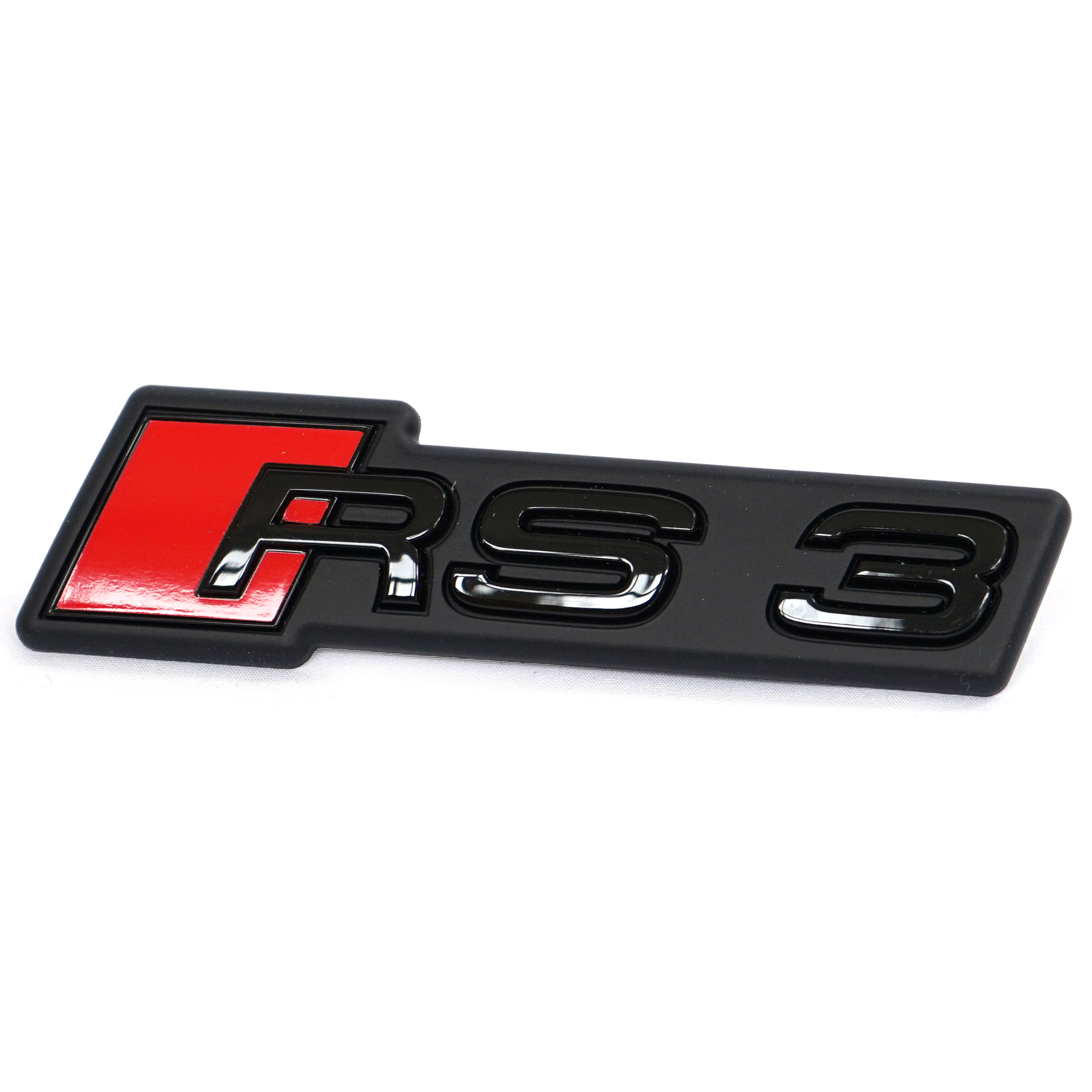

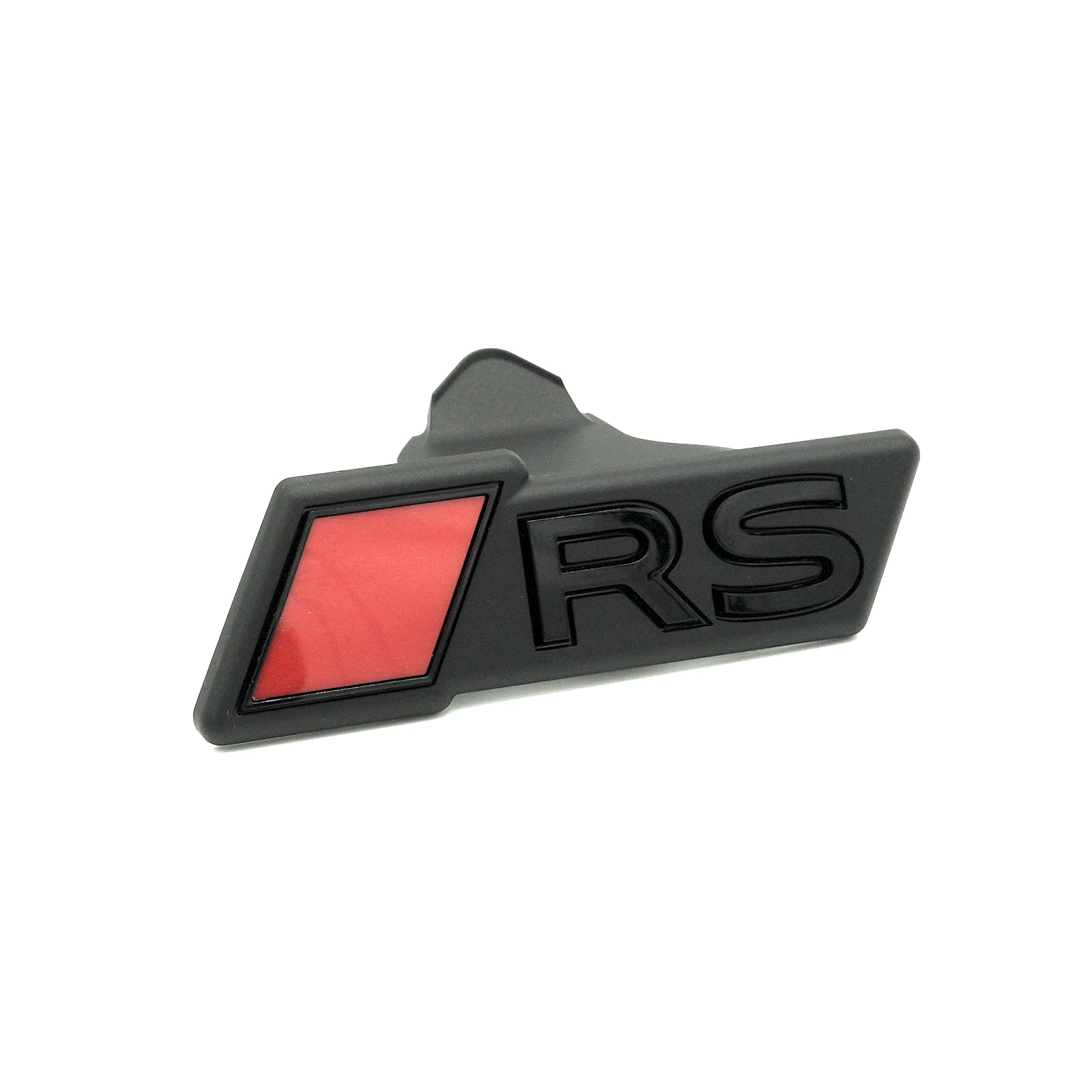

Das neue vom RS5 ist aber auch nicht das ganze alte, zumindest vorne. Da steht auch nur RS drauf. Mittlerweile gibt es 3 Versionen.

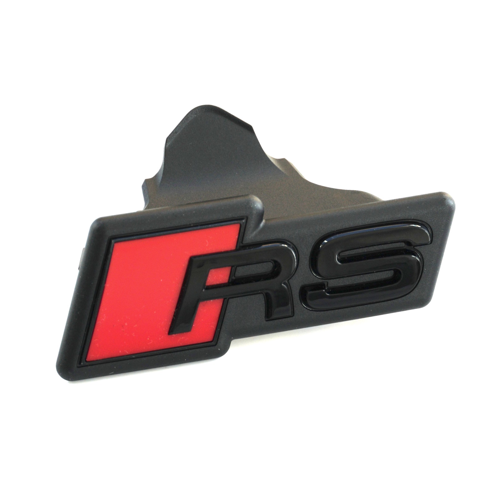

So wie ich das irgendwo mitbekommen habe, war das eine Änderung die nach dem Prototyp durchgeführt wurde, das RS5 Logo hätte dort niemals gepasst. Deswegen nur RS sowie beim RS3
Der Einbau des Logos dauert keine 5 minuten.
-Motorhaube auf
-Die Spreizdübel an der Abdeckung um die Motorhaubenentriegelung mit den Fingernägel nach oben hin entriegeln.
- flexible Abdeckung etwas verschieben
- Logo von außen schräg einführen
- mit der Hand unter die flexible Abdeckung greifen und Gegenhalter sowie Schrauben ansetzten.
- idealerweise mit einer kleinen Bit-Ratsche und 25er Torx die Schrauben festziehen
- flexible Abdeckung wieder richtig positionieren
- Spreizdübel reindrücken
-Fertig
@Racer2012 Habe das Logo am WE angebraucht, wirklich easy. Trotzdem vielen lieben Dank für die Anleitung.
