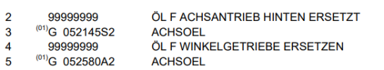

Ich habe heute das Angebot von meinem Audi Servicepartner erhalten.
Folgende Öle werden verwendet :
Achsantrieb hinten : G 052145S2
Winkelgetriebe vorne : G 052580A2
Also haben die wohl irgendwas geändert.
Habe auch eine völlig andere Nummer für die Haldex : 01575550
Hat möglicherweise auch nichts mit dem Baujahr zu tun, sondern wurde im laufe der Zeit einfach geändert.

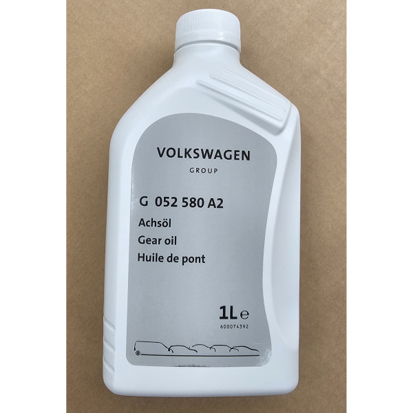

Solche Schlingel, das Öl kenne ich noch gar nicht.
"Still und heimlich" was geändert worden.
Anscheinend ist das Problem schon nach Ingolstadt vorgedrungen.
Wo sind die beiden Forumsingenieure?:biggrinn:
Sogar mit neuem Flaschendesign.
Damit kann einfach nichts mehr schief gehen.
Also ohne Hintergründe dazu zu kennen, lt. ETKA bekommt das winkelgetriebe vorn durchgängig das G 052 145 S2.
Das Achsöl für den Achsantrieb der Hinterachse ist für Fahrzeuge bis 15.04.2019 das gleiche Öl.
Ab dem Stichtag gab es die Umstellung auf das G 052 580 A2.
Ich sehe aber keinen Hinweis darauf, dass das S2 vom A2 abgelöst wurde. Also kein als
Ersatz verwenden etc. für Fahrzeuge vor 2019.
Zu Hintergründen kann ich genauso nur spekulieren. Da gibt es aber oft auch banale Faktoren wie eine Umstellung von Lieferanten z.B..
Gruß Alex
Wird auch bei Partslink nicht interpretiert.
In sofern denke ich, dass man nicht einfach das ...580 nehmen sollte🙄
